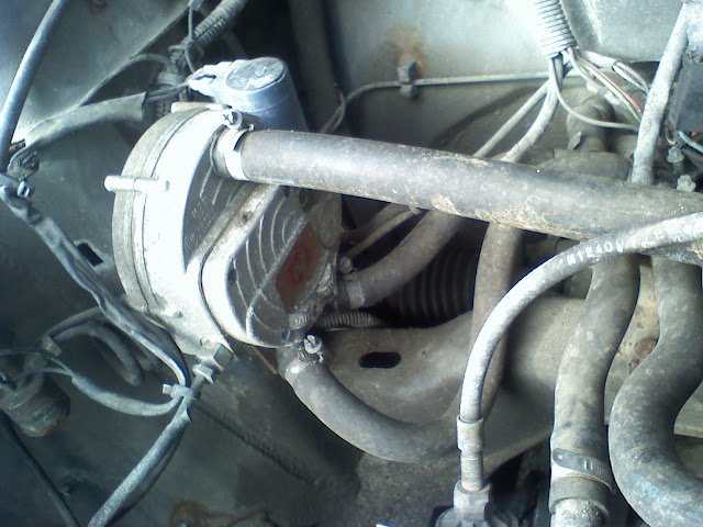

witam podczas jazdy gdy sie chamuje czyli wciskam sprzeglo i hamuje spadaja obroty nisko az zatrzepie silnikiem lub calkiem zgasnie silnik na LPG a na benzynie jest ok wszystko trzyma obroty
a oto moja instalacja
REDUKTOR
PRZELACZNIK BENZYNA/GAZ
ZAMIAST WSKAZNIKA W BUTLI TO JEST TAKIE COS
2 SRUBY REGULUJECE MIESZANKE JEDNA W WEZU A DRUGA LUZEM TYLKO MA PODPIETA POD SPODEM JAKAS KOSTKE

Jeśli w czasie jazdy jest dobrze,a gaśnie tylko na wolnych obrotach to parownik wymaga regulacji.

Myślę,że wystarczy regulacja gazu i wymiana filtrów od gazu.Jeśli to nie pomoże to stawiałbym na reduktor-po prostu niech gazownik sprawdzi czy trzyma parametry.
